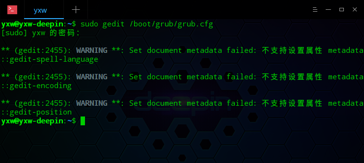

用sudo gedit /boot/grub/grub.cfg 打开Grub配置文件,修改后保存不会生效,重启后还原到原来的样子。请大家指教?终端出现如下错误:

不是还要grub-update吗,或者grub-mkconfig?

这是个只读文件,把属性改一下,或者用vim编辑,强制保存

因该说不建议修改 /boot/grub/grub.cfg ,而是去修改/etc/default/grub通过update-grub 来生成。
另外如果只是改开机grub选择界面的时间的话,15版设置里不会像14版一样修改成1,而是直接改成0。

楼上正解  etc/default/grub  不然每次更新内核会覆盖的

修改/etc/default/grub时报出同样的错误

大哥那个错误是gedit的,和grub没什么关系
