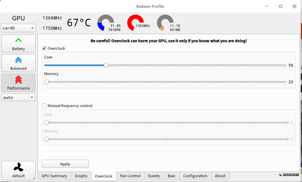

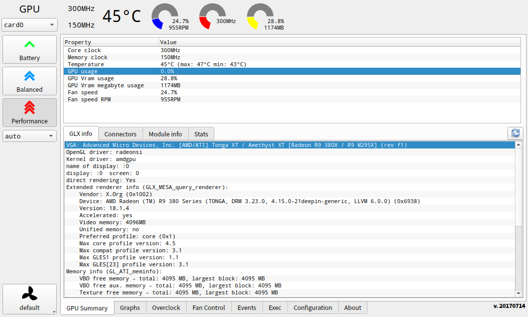

radeon-profile一个AMD显卡调整、监控的GUI软件,Linux下的显卡管理器,基于qt。
功能:

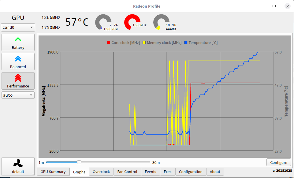

查看gpu的基本信息及监控传感器信息;

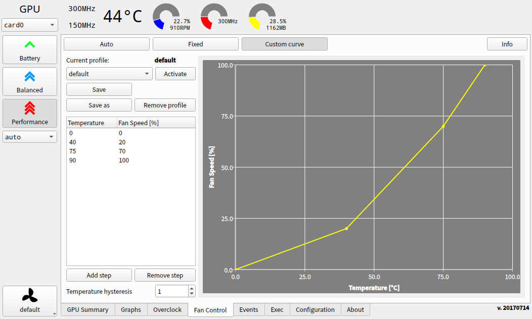

控制风扇转速;

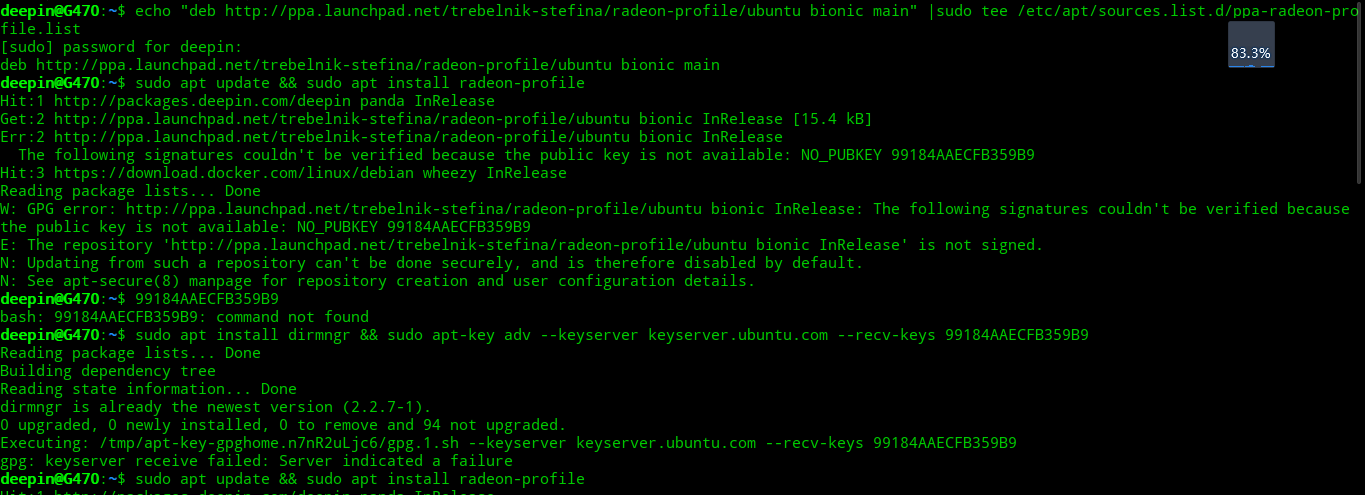

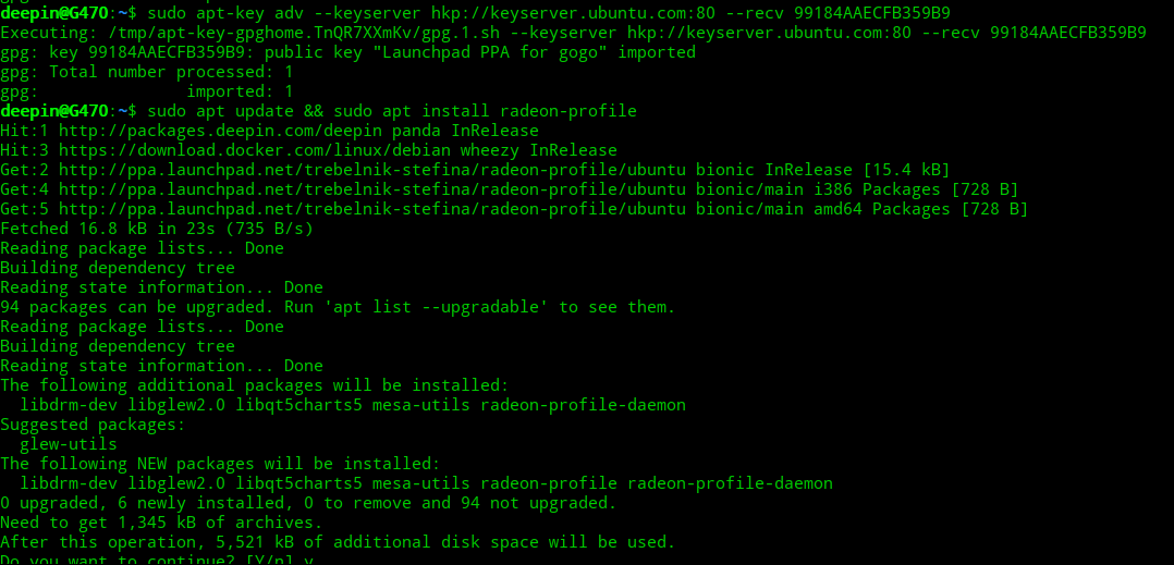

Deepin安装:
  1. echo "deb http://ppa.launchpad.net/trebelnik-stefina/radeon-profile/ubuntu bionic main" |sudo tee /etc/apt/sources.list.d/ppa-radeon-profile.list
Copy the Code
  1. sudo apt update && sudo apt install radeon-profile
Copy the Code
如果提示没key被禁用软件源,按下面的导入key,再安装。
  1. sudo apt install dirmngr && sudo apt-key adv --keyserver keyserver.ubuntu.com --recv-keys 报错提示的16位字符串
Copy the Code
显卡信息
监控
风扇控制
超频
还有事件触发、显示fps、调整变量等等。。。

顶一个,A卡朋友会有用的,Linux下没这个风扇自动启停是失效的。
a2035274
发表于 2019-01-31 04:19
4楼
不清楚为什么你的命令不好用
  1. sudo apt install dirmngr && sudo apt-key adv --keyserver keyserver.ubuntu.com --recv-keys 99184AAECFB359B9
Copy the Code
我用的是下面的命令
  1. sudo apt-key adv --keyserver hkp://keyserver.ubuntu.com:80 --recv 99184AAECFB359B9
Copy the Code
用户点评
liululin
2019-01-31 05:55
可能你访问keyserver.ubuntu.com的11371端口有问题,而指定80端口可访问

发表于 2024-08-21 14:20
6楼
成功了,在ubunt24.04,应该说软件源有问题
1.sudo apt update --fix-missing
2.sudo apt-key adv --keyserver hkp://keyserver.ubuntu.com:80 --recv 99184AAECFB359B9
再去按照上面安装即可
