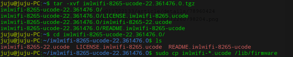

下载完毕以后解压安装
tar -xvf iwlwifi-8265-ucode-22.361476.0.tgzcd iwlwifi-8265-ucode-22.361476.0/lssudo cp iwlwifi-*.ucode /lib/firmware

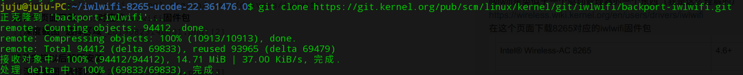

首先git clone
git clone https://git.kernel.org/pub/scm/linux/kernel/git/iwlwifi/backport-iwlwifi.git

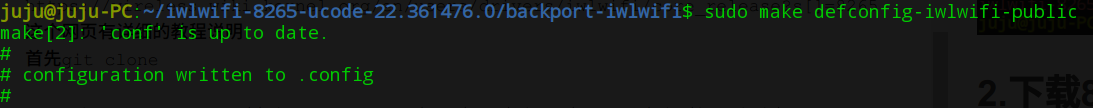

然后make一下配置
sudo make defconfig-iwlwifi-public

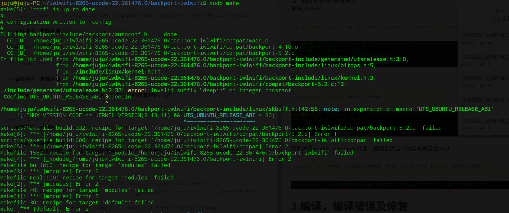

make
这里提示整型常量上有一个无效的后缀
百度搜索了一下这个宏UTS_UBUNTU_RELEASE_ABI,应该是
Ubuntu发行版应用程序接口
是一个整型,数字越大说明版本越高,所以deepin这里改成30deepin确实是一种不兼容的写法
那我就把它改回去,改成30应该就可以了

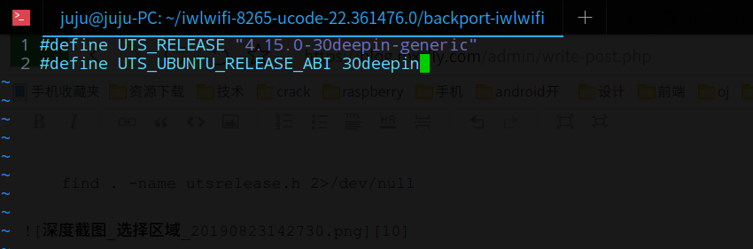

不过按照错误提示中给出的路径,找不到这个头文件utsrelease.h
find . -name utsrelease.h 2>/dev/null
经我打开鉴定,不是搜索的到的这个文件
可能是deepin的系统文件吧,那就全盘搜索
find / -name utsrelease.h 2>/dev/null
果然找到了,打开看一下
sudo vi /usr/src/linux-headers-4.15.0-30deepin-generic/include/generated/utsrelease.h
就是这个没错了,把deepin删掉就行了

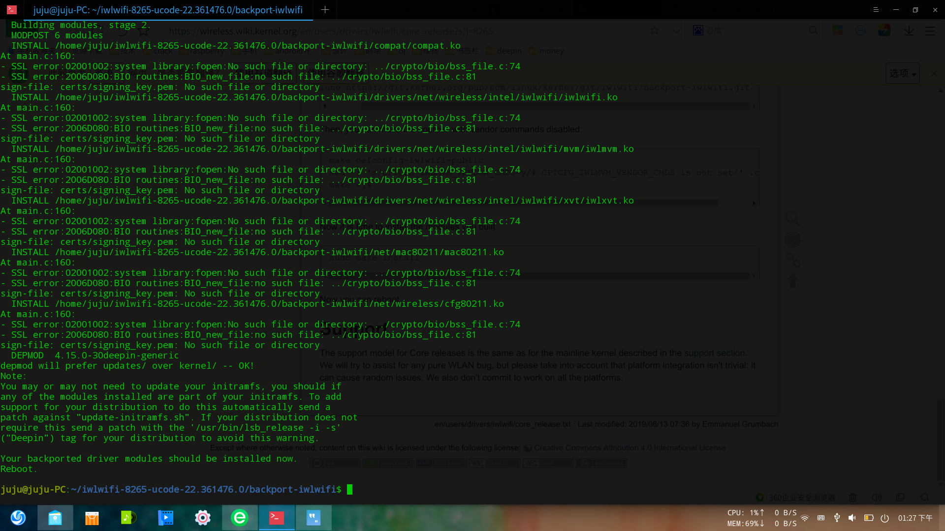

再次编译,安装,成功
sudo makesudo make install
完了记得把系统头文件里的deepin加回去。重启一下。
