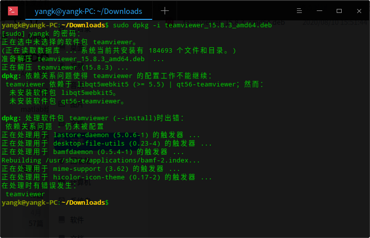

我看看能不能让@jingle 帮你找到技术帮你远程,下载teamview应不存在依赖问题吧,在官网链接下,如果能联系 ...
现在就连teamviwer都不行了
