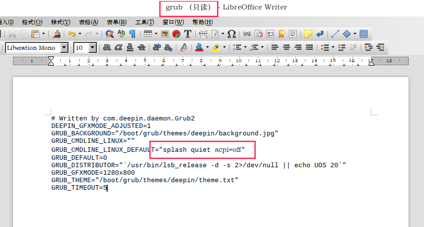

ibm t540p 这几天装了deepinlinux v20,每次开机都会显示几行"ACPI ERROR:……"白色字错误。每次开机看了几行错误白字,心里很不舒服。最后,国外大神才给了解决方便。现在分享给大家一起试用。
1、进入/etc/default/目录,修改grub这个文件。(可用 sudo nano /etc/default/grub 这个命令)
2、找到GRUB_CMDLINE_LINUX_DEFAULT="quiet splash"这行,在最后面加 acpi=off。即改成GRUB_CMDLINE_LINUX_DEFAULT="quiet splash acpi=off"
3、保存文件。
4、在终端运行  sudo update-grub 命令,更新下。
5、重启。OK!
网上许多人反映联想本子都会出现这个问题,有些Dell的也有。主要是安装在Debian分支的linux都有这个问题。我试了linuxmint和deepinlinux都有这个问题。manjaro和中标麒麟没有。感谢深度为我们打造这么好的系统。

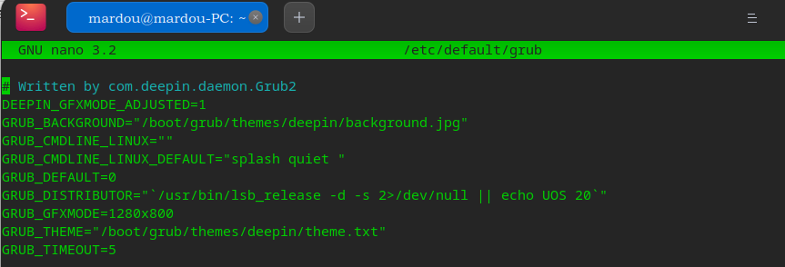

只读文件,在哪里进去可修改可保存?终端上没法修改,TXT格式可修改但不能保存。
随便逛逛阿
发表于 2020-09-28 21:53
14楼
https://bbs.deepin.org/post/202565
sudo dedit /etc/default/grub
看看你自己编辑器是什么我个人一般用nano,另外还有vim或gedit或dedit等,主要看你自己用什么编辑软件。
在终端中用nano的如下
用vim的如下
sudo vim /etc/default/grub
以此类推。就可以修改了。
如果你自己系统有开发软件vscode或sublime等,可以用它们打开,编辑后会输入密码,就可以直接保存了。
