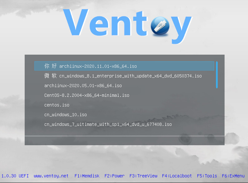

Ventoy是一个制作可启动U盘的开源工具。有了Ventoy你就无需反复地格式化U盘,你只需要把ISO/WIM/IMG/EFI文件拷贝到U盘里面就可以启动了,无需其他操作。 你可以一次性拷贝很多个不同类型的ISO文件,在启动时Ventoy会显示一个菜单来选择(截图)。 无差异支持Legacy BIOS和UEFI模式。目前已经测试了各类超过470+ 个ISO文件(列表). 同时提出了"Ventoy Compatible"的概念,若被支持则理论上可以启动任何ISO文件.
在这里插入图片描述
