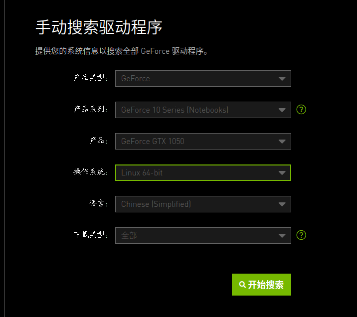

NVIDIA显卡驱动网站:https://www.nvidia.cn/geforce/drivers/
下载驱动地址:https://cn.download.nvidia.com/XFree86/Linux-x86_64/460.39/NVIDIA-Linux-x86_64-460.39.run
搜索你需要的显卡驱动:

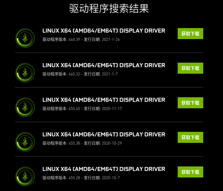

这里是搜索结果,选择你需要的显卡驱动:

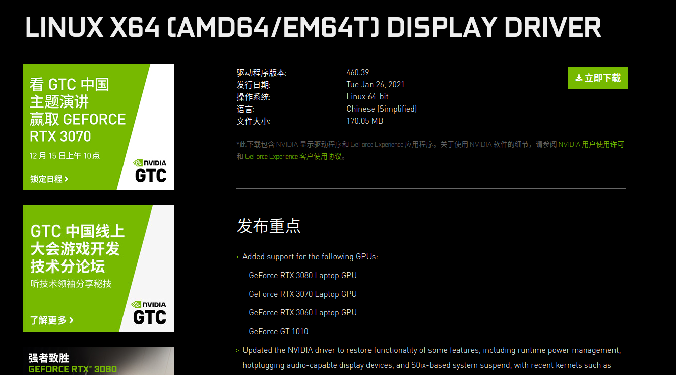

 下载驱动:
命令下载:
进入保存的目录
cd /home/bluesky/Downloads
下载驱动
wget https://cn.download.nvidia.com/XFree86/Linux-x86_64/460.39/NVIDIA-Linux-x86_64-460.39.run

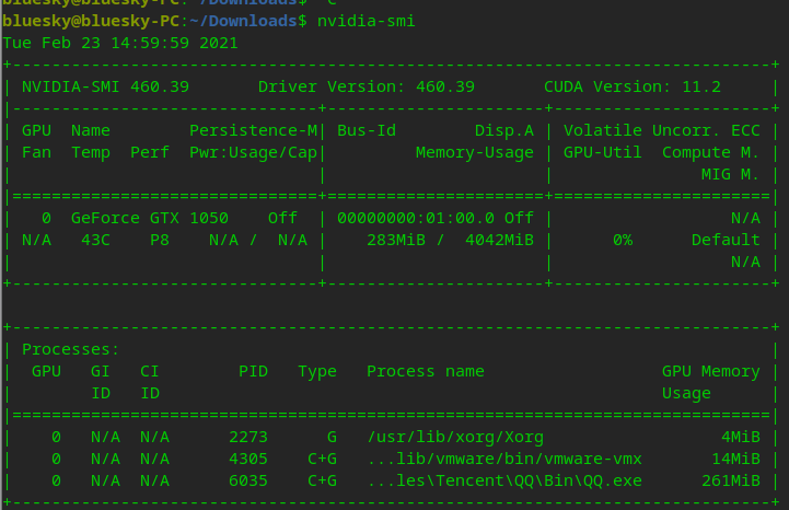

9、安装完成后,没有错误的话,需要将第一、二步骤禁用的nouveau两行注释掉,如:
sudo update-initramfs -u
完成后重启电脑。
