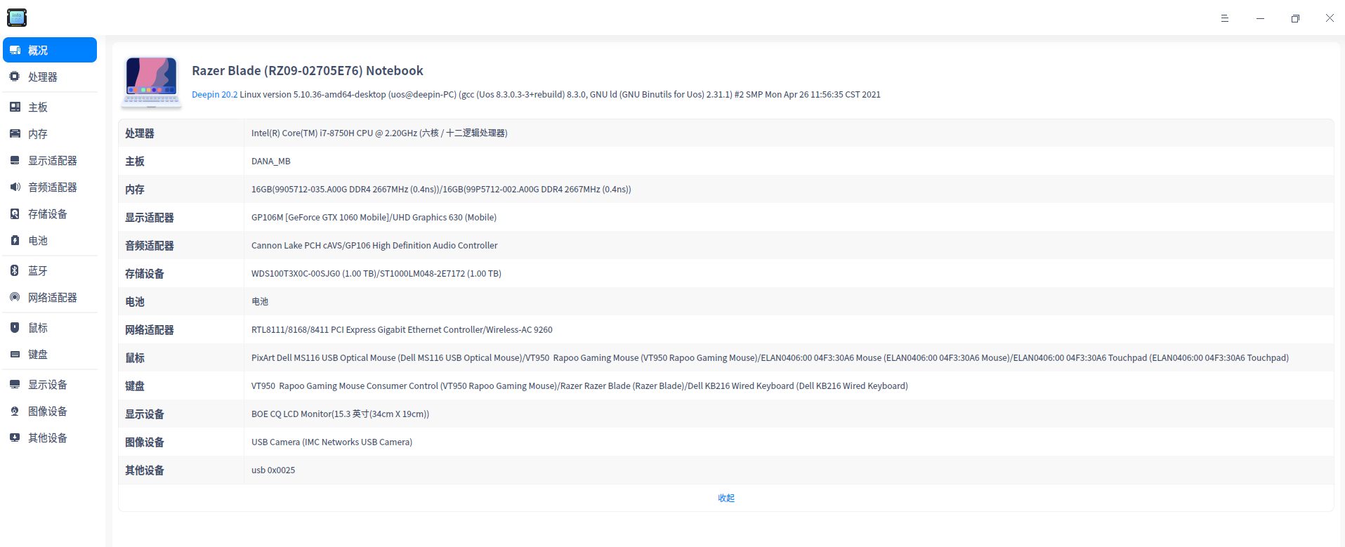

我查了一下购买记录,我是 6GB GDDR5显存
忘记、过去
发表于 2021-07-20 01:40
8楼
胖芒果
那就不清楚了......1060 6G 版本的笔记本都是只有独显的,核显严格来说不干活,内屏也接在独显上......理论上应该装了 nvidia-driver 就可以正常输出了......

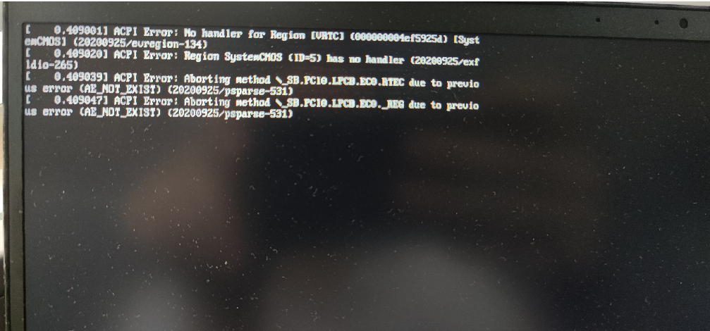

非常感谢,HDMI的可以输出了,接的显示器能够显示了,但是不能扩展,只有显示器显示,笔记本显示器反而没有输出
现在笔记本显示的是如下内容(这个界面每次开机都会显示两次,有时候会经常长时长停留在这个界面进不了UI桌面系统,需要重启多次才能进入):
显示器正常显示
而且在设置-显示中也没有其他设置

因为生成的 /etc/X11/xorg.conf 只是个模板文件......想让内屏和外接都正常显示得自己想办法正确配置才行......这个我就不清楚怎么办了,每台电脑都不一样。
P.S. 如果笔记本内屏不显示用着不方便的话,把这个文件删了再注销或者重启就好了。

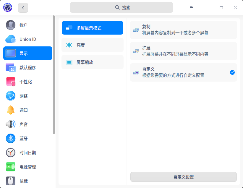

胖芒果
谢谢
您好,我已经解决了显示器无法显示和扩展的问题了,谢谢您之前的帮助。
我的解决方案:
1、首先我将操作系统换成了 UOS 家庭版(Deppin V20.2.2应该也可以,我不想再折腾了)
2、然后 sudo apt install nvidia-driver 安装闭源驱动;
3、接着安装 sudo apt install deepin-nvidia-prime 解决了我的问题
PS:如果安装失败的话,可以尝试 sudo apt install nvidia-prime

能解决就好 XD.......
deepin-nvidia-prime 这个包只在 uos 上提供,Deepin 源里以前是没有的,所以不清楚效果 XD......
