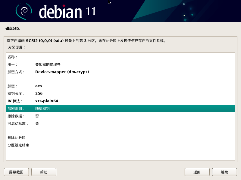

Debian11在2021/08/14日发布了。
我尝试将firmware-11.0.0-amd64-DVD-1.iso刻录到U盘安装Debian11到实机。
安装过程中,我选择使用“随机密钥”加密根目录,如图所示:

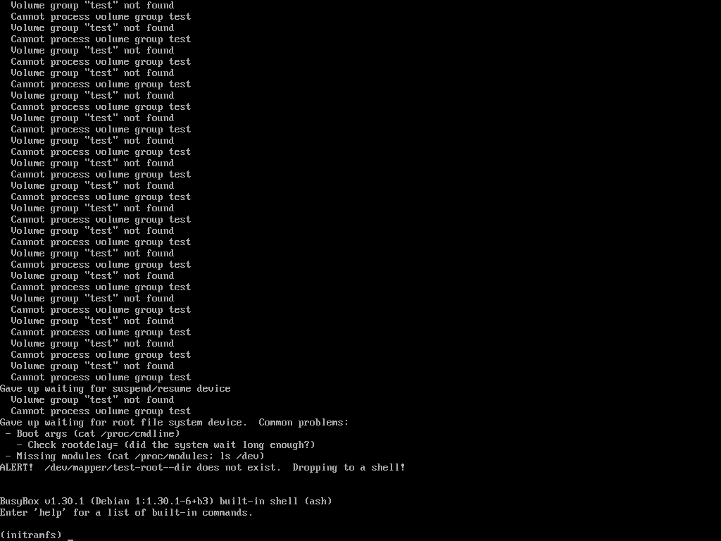

安装过程中一切都很顺利。安装完成后,我拔出了U盘,并重启了计算机。
但计算机并没有按照我预想中地那样成功地启动。在经过GRUB引导之后,黑色的屏幕上显示的启动信息:
——我意识到,LUKS分区并未被解密。
我搞不清,在系统启动时,通过”随机文件“加密的LUKS分区的解密方式。它是像通过密码加密的LUKS分区那样需要手动输入密码,还是已经被安装器配置好了参数以便自动解密呢?如果是前者,它应该是被储存在了特定位置。可我回忆了整个安装过程,过程中Debian安装器并未告知我那个被创建出来用以加密LUKS分区的“随机密钥”的存储位置,我也搜索不到这个被创建出来的“随机密钥”,我应该在哪里找到它?;如果是后者,我应该如何修复?
——我意识到,LUKS分区并未被解密。
