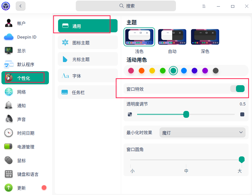

窗口圆角失效了了,注销重启都没有用
vivian_me
社区质量组
发表于 2022-04-02 23:16
是不是在控制中心关闭了特效呢
yzmaker
发表于 2022-04-02 23:28
这个切换不到开启状态,也没有透明度调节和最小化时效果,不知道啥原因,已经更新到20.5了,郁闷

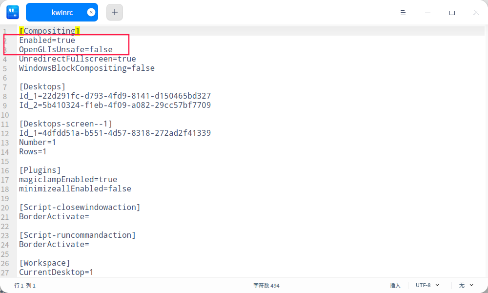

忘记、过去
发表于 2022-04-03 00:52
4楼
yzmaker
修改 ~/.config/kwinrc
先改成 Enabled=false OpenGLIsUnsafe=true,注销重新登录后,再改成 Enabled=false OpenGLIsUnsafe=false,再次注销重新登录后,控制中心里的开关应该可以打开了?

您是从什么什么版本更新到20.5的?
在终端使用sudo apt install inxi -y && inxi -F命令查看设备信息,截图发出来看看

yzmaker
发表于 2022-04-03 01:37
7楼
vivian_me
您是从什么什么版本更新到20.5的?
用的虚拟机,从20.2.4开始更新的,记得最开始是有的,后面就没了,正准备重新创建虚拟机直接装20.5,感谢一直回复啦

vivian_me
社区质量组
发表于 2022-04-03 01:42
10楼
yzmaker
我看到说是开了窗口特效会卡来着吧
虚拟机开特效确实可能会卡,所以关闭特效是为虚拟机能更好使用准备的

yzmaker
发表于 2022-04-03 02:38
12楼
忘记、过去
修改 ~/.config/kwinrc
貌似就是因为虚拟机的原因,怎么文件改了没有效果
忘记、过去
发表于 2022-04-03 23:33
13楼
yzmaker
虚拟机可能要关闭 3D 加速功能才能正常打开特效

yzmaker
发表于 2024-09-01 02:40
16楼
忘记、过去
修改 ~/.config/kwinrc
