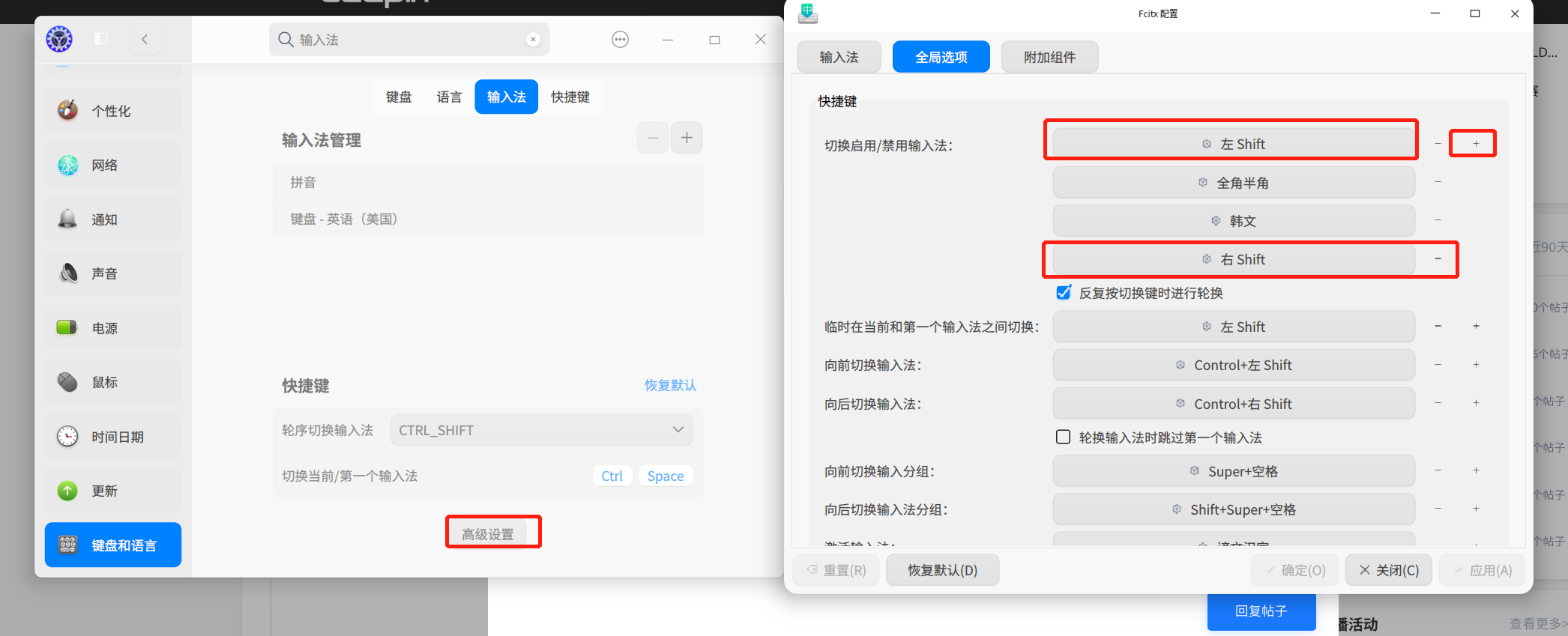

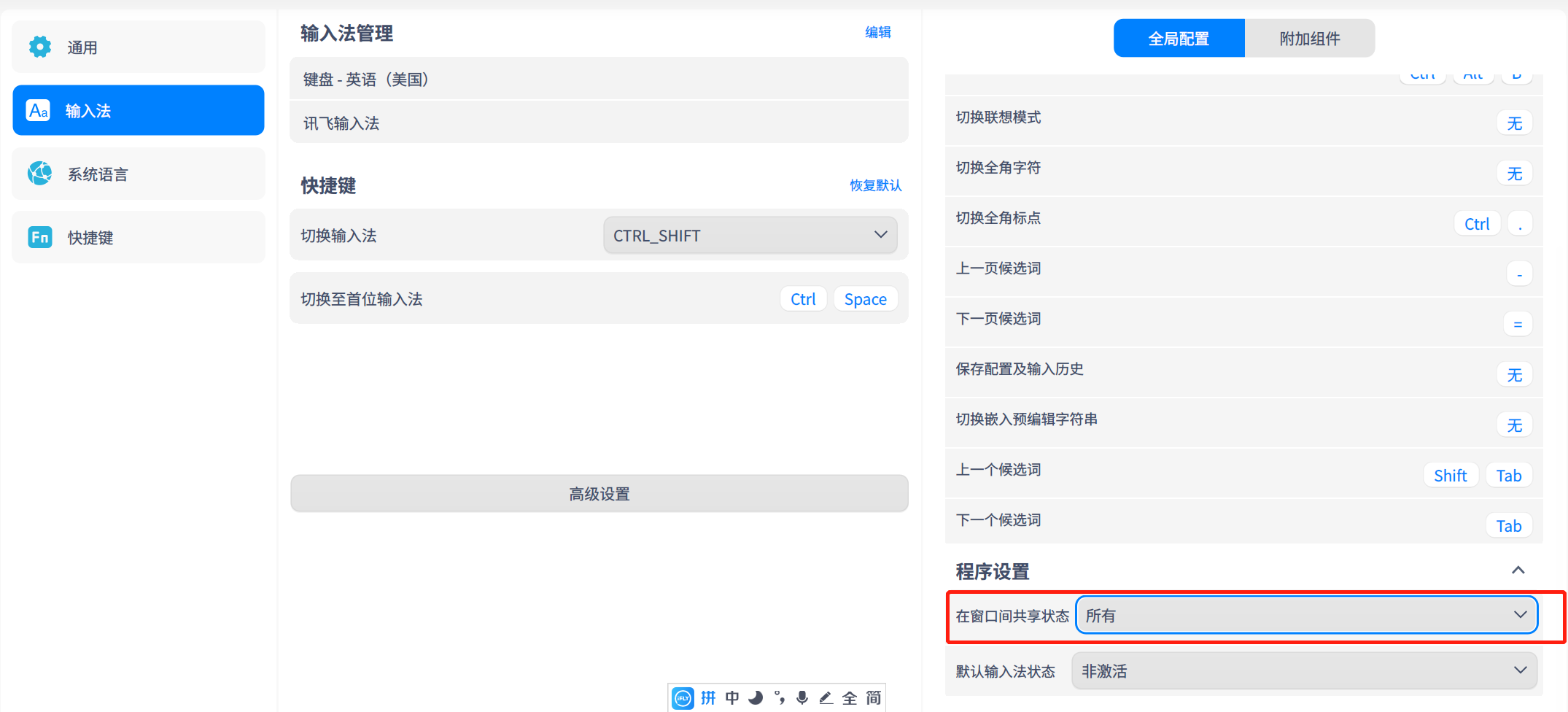

coder潘
https://bbs.deepin.org/post/256386 这个能解决这个问题,还是设置好
参考这个帖子,好像有用哎。
我的设置是保留了两个输入法
切换输入法快捷键设置为【两侧Shift】,窗口间共享设置为【所有】。
简单的开了两个应用试了一下,可以实现我的需求,配置如下,希望可以帮助到大家

神经蛙
参考这个帖子,好像有用哎。
我的设置是保留了两个输入法
用了一段时间,不能直接用shift切换中英文。但是也已经减少切换输入法的频率了。

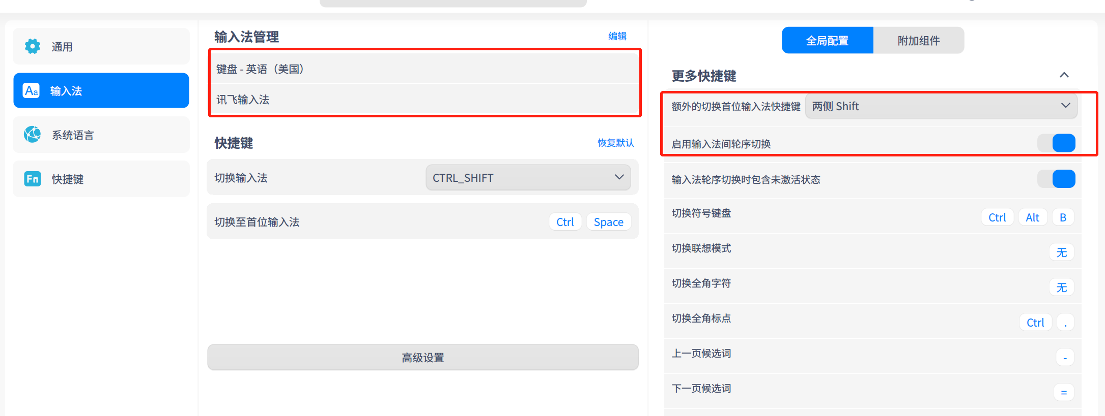

神经蛙
我升级到V23,
然后按照这么配置,已经实现了用Shift切换输入法的功能了

亲测15楼的可用
